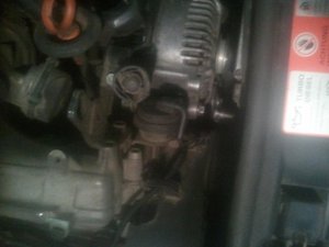

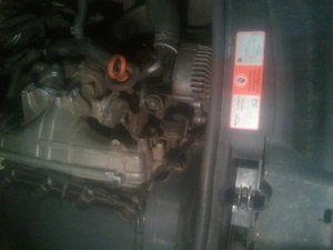

    Перестала дуть турбина в полную силу. Методом исключения определили,что не исправен вакуумный клапан справа вверху двигателя. На схеме в магазине этого клапана не находят. Вот вопрос то именно в этом-что это вообще за деталь,и за что она отвечает. Трубку от этого клапана заглушили и машина поехала как надо. Двигатель bre 2.0 tdi.

    Это вакуумный привод заслонок впускного коллектора.

    Спасибо! А если мы трубку со стороны турбины от него отключили,какие могут быть последствия. Да и вообще что может случиться при неработающем этом приводе?
