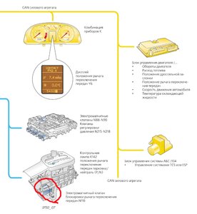

    Кто нибудь может показать на схеме где расположена данная деталь ?
    Блокировка селектора АКП=>электромагнит-N110
    И сколько стоит ее замена ?

    см рис

    думаю у тебя накладка с магнитами сдохла (см. по схемам - сразу под накладкой хромированной рычага переключения АКПП)
