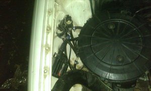

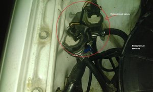

    Собственно сабж. Купил B3 совсем недавно, первая машина, разбираюсь потихоньку. И вот эта штука висит, от неё трубки(шланги) они все отключены, куда должны быть подведены - понятия не имею. Даже понятия не имею что это. Если не сложно объясните новичку.

    Походу это АБСОРБЕР такой у них.

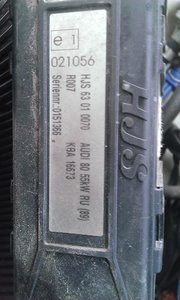

    Там ниже есть блок. То что я нашёл, указывает, что это блок управления двигателем. Но как я понимаю эта штука должна стоять на мозгах, а у меня карбюратор. Я сфоткал блок отдельно.

    Это электромагнитные клапаны на адсорбер, а вот самого похоже нет, или отключен.
    Его нет возле бачка с охлождайкой, черная штука такая?
    Еще он может стоять в нише междк лонжероном и крылом, тогда должны быть дырки...

    Возле бочка с тосолом нет ничего. В нише не смотрел, надо будет заглянуть. Просто провода к нему подведены, а шлаги болтаются отключенные. Нужен ли он на машине которой уже столько лет?

    Если это фсё-таки адсорбер, то его отсутствие огорчит только "зелённых".

    Это остатки системы управления двигателем для а\м с дополнительно установленной системой нейтрализации ог. "мозги", 2 клапана (которые с шлангами на фото) датчик температуры на патрубке печки, и лямбда
    Тут ответ http://www.audi-bel.com/viewtopic.php?style=1&f=7&t=6376
