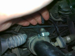

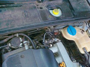

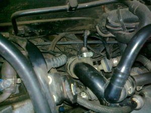

    здравствуйте.раз пошла такая тема поскажите что за трубка и куда она была вставлена??я думаю что со шланга куда я сфоткал

    похоже вакумная трубка, идет по идеи на резервуар (яйца) вакума под левым-передним крылом! соеденяется с П-образным шлангом идущим на 249й и клапан продувки!

    у меня проблемы в данный момент с бедной смесью.я сегодня лазил под капотом и нашёл эту трубку с пластиковым уголком,прикинул куда она могла вставляться и сфоткал.поэтому спрашиваю оттуда она или нет и за что она отвечает.к чему приводит её отсоединение как у меня в данный момент?

    Опресовка впуска + логи (и по дмрв обязательно) в профильную ветку.... будет видно от чего и почему беднит! По трубке я вам сказал куда и от чего ( рисунок выше), вдобавок, если система с байпасом не переделана напрямую от впускного, то на данный момент ваша турбина каждый раз получает по ,,зубам" при сбросе газа, так как при отсоедененной трубки (на вашем фото в руках) нет вакума и не работает клапан управления байпасом и свв при запуске и продувке катализатора!

    как это нет!!!? эжекционный насос, через клапан сосает воздух из п-образной трубки, в дополнение к ней стоит вакумный бачок(запас вакума), этот вакум, через клапан и открывает байпас при сбросе газа! создается разряжение, открывается 249 и этим разряжением втягивается мембрана байпаса... перепуская давление обратно во впускной патрубок!
    исключаем 249клапан из работы http://passat-b5.ru/showthread.php?t=146273

    на третий фотке где я держу трубку с уголком в руках,п-образный шланг к 249кл заглушен болтом и хомутом.(извиняюсь сразу не заметил)а который с уголком уходит в левое крыло,он открытый.кто-то переделал, только для чего.
    Управление байпасом осуществляется через 249кл.его не переделывали.Реально ли будет польза если я переделаю по схеме приведённой в ссылке?то есть от байпаса напрямую к впуску, а 249 закольцевать??

    Я бы вывернул болт, сделл как положенно вместе с вакумником (хотя если устраевает, по вкусу)! польза без 249го.., это более отзавчевость на низах! у меня переделан, хотя и с 249 все работало! тоже, по вкусу)

    болт вывернуть не долго.только ли целая та часть которая уходит в крыло?там и стоит этот вакумник?как это проверить?
    И самое главное сделал сегодня опресовку первый раз.нашёл травящую воздух пластиковую трубку по 90 градусов входящую в БЦ возле маслянного щупа!с другой стороны входит в тройник и далее распределяется в клапанную крышку и впускной коллектор.Как я понял это часть ВКГ.травит в самом низу у крепления к БЦ(защёлка пластиковая).
    При отключении компрессора свистит ещё сек 30-40.возможно дыр больше нет.При разгерметизации данной трубки какие косяки?Беднить из-за неё не должно.Тогда моя проблема с бедной смесью из-за дмрв.

    вакумник за крылом.., в себя воздух из трубки втянуть, языком заткнуть, не отлипнет (язык от трубки) значит держит!
    может и из за вкг беднить, лишний, неучтенный воздух... очень плохо! чистить, менять всю вкг!
