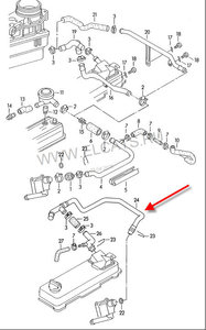

  17. Лёхан
    Лёхан I'm here for a long time
    10 янв 2007
    11.943
    Тунис
    A6
    #17 Лёхан, 19 апр 2015
    Ты этот патрубок имеешь ввиду?
    или указанный стрелкой?
      56,3 КБ
      82
  18. ДИВ
    ДИВ Участник форума
    22 янв 2010
    251
    АУДИ А6 С4 2.0 96г
    Как раз номер 24 со схемы и ищу.
  19. Alexey 64
    Alexey 64 Старожил
    24 июн 2009
    7.320
    А6 С4,АDR,МКПП,96г
    Проще и дешевле всего на трещину натянуть кусочек подходящего маслостойкого шланга, можно для надежности хомутиками прихватить. Либо поискать на разборке.
    Странно, у меня этот патрубок металлический был...
