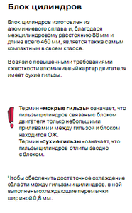

    Алекекс
    Воздух я тоже не вижу, но это не значит, что его нет;) А может у тебя не ALT?, а мы тут распинаемся..:rofl:
    Читай:
    "Распространенной является конструкция блока цилиндров, при которой на поверхность цилиндра наносится электролитическое твердое износостойкое никель-кремниевое покрытие — технология Галникал (Kolbenschmidt) или Никасил (Mahle). Для блоков цилиндров такой конструкции ремонтные размеры не предусмотрены." (с)

    там не напыление - там стаканы из смеси люминия и силикония цельнолитые с блоком.
    :))) а что там у гайца было - чОрный сарай на палке?
  16. smal
    smal Bad e-mail
    5 сен 2008
    563
    А4 8Е,2.0 ALT был.
    Виноват, действительно:
    "Какая же гадость эта Ваша заливная рыба..."(с):nod:
