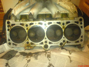

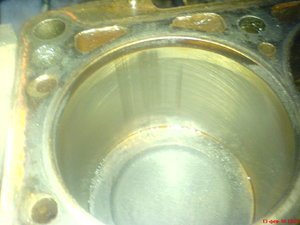

    лехан вот вскрыл движек есть некоторые вопросы фото прилагаю!
    При заводке появляется дым, но он исчезает через 10-15 секунд, есть потертости не ощущаемые пальцем на зеркале цылиндра чем это может грозить??? (1цылиндр) может ли этот дым быть из-за ЦПГ, например из-за колец там??? или это точно направляющие клапанов??

    поршни какие стояли и кольца,по моему тебе проточили блок не оставив на тепловой зазора. а что за стружка в цилиндре,или как вариант прокладка

    это не стружка а грязь налетела, был цистый как попа младенца, поршня мописан, кольца кольбендшмидт!

    Если при заводке первое время присутствует сизый дым- 90% это масляный колпачки, направляющие при большом износе не дают сизового дыма
    зачем вообще головку сняли??
    ну коли сняли и есть время нужно померять диаметры в блоке, плоскостность головки и заодно помыть ее, по фото врядли кто то скажет про износ и врядли кто то сможет увидеть трещины?
    так что меряйте и отчасти можно будет сказать о состоянии движка.
    З.Ы. из фото смог разглядеть какой то странный хон на зеркале цилиндра (слишком странный угол между рисками) возможно уже кто то ремонтировал все это дело заменой колец, хотя это 3А???
    и заметил неприятные вертикальные риски , может задиры ?? как на ощупь?? в общем нужно померять!

    на ощупь ни как себя не выдают, вообще никак, все ровно!

    Колпачки ты заменил, не помогло. Вывод - направляющие. При болтанке клапана в направляющей, никакие даже самые исключительно-хорошие колпачки, делу не помогут.
    Помнишь ты мне звонил, и я отговаривал тебя от заливки густого масла и посоветовал тебе применить неважнокакое W 30 а ты меня не послушал, а ведь я предупреждал тебя, и говорил что на густом будут натёртости на цилиндрах и поршнях.
    Но ты не дрейфь, от таких натёртостей как у тебя расхода масла не будет.
    Если косяк в ЦПГ, дым будет идти постоянно, а у тебя кратковременно. В ЦПГ пока не лезь.
