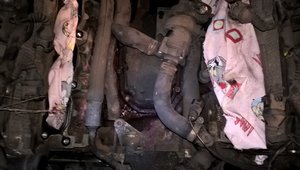

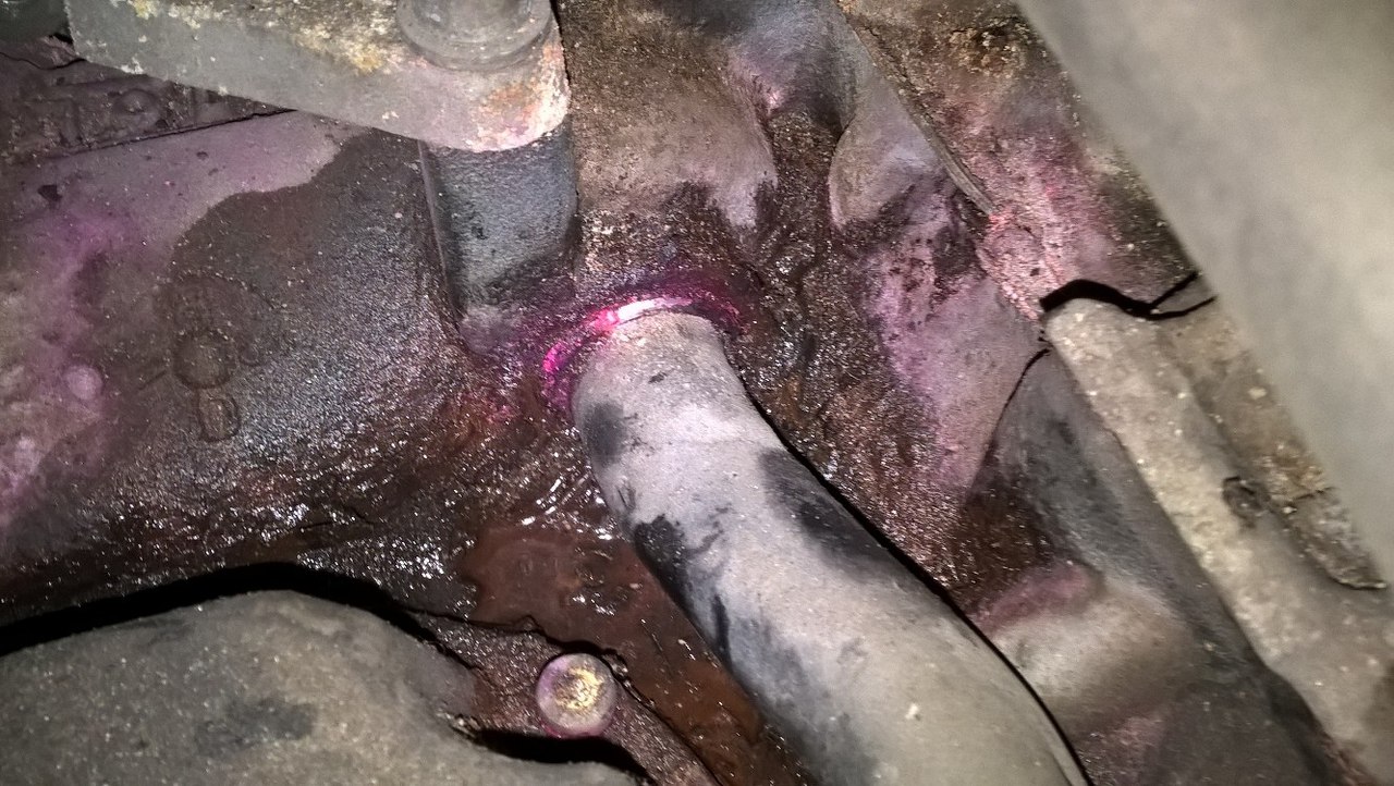

    доброго времени. такая проблема(( вытекал антифриз долго но по чуть чуть... не обращал внимания. но тут случилось так что за 300 км вытекло почти литр. появился жуткий запаха антифриза в салоне. начал искать но ни где не нашел. полазил почитал вычитал что надо посмотреть под впускным коллектором. и точно там лужа. все разобрал. помпа сухая и оба патрубка от помпы тоже сухие.(( начал смотреть все вытирать насухо. увидел трубку она вставляется в блок ближе к грм. вот как ее снять и что вообще посоветуете сделать? фото прикрепил трубку на фото отметил. и точно ли она течет?

    Сзади мотора откручиваешь трубу соединяющую две головки, в неё ещё датчики температуры вставлены и будет тебе счастье

    снять ее проблема эту трубу? может схема или где то тема есть кто уже делал. и как узнать точно ли из этой трубки у меня течет?
