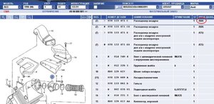

    Приветствую! вопрос такой, на двигатель АНА 2.8л бенз.(цифр нет, к сожалению) просто необходим ДРМВ, я поискал(не отрицаю, возможно не досконально смотрел, но..) на двигатель АНА я не нашёл. Подскажите пожалуйста, подойдёт ли с какого другого двигателя, и( оригенал, я более чем уверен стоит неприлично) посоветуйте фирму изготавливающую аналог оного(если первый вопрос конечно будет решён).

    Если искать по ETKA и модели двигателя, то в вашем случае надо выбирать америку.:hi:

    спасибо! ты прям джин - выручаешь меня сегодня!:nod:

    я по твоему скрину глянул, подходят "....С" и ".....СХ". Нашёл 2 "....СХ" один фирмы VDO др VAG. какая фирма будет получше?

    С С - новая деталь.
    С Х - деталь под замену (т.е. при отправке её в Германию, тебе высылают новую деталь, но немного дешевле чем по обычному прайсу. Правда сейчас мало кто занимается обменными деталями).
    VAG сам з/ч не производит. В его коробке может лежать и ВДО и ХИТАЧИ и БОШ и т.д. Лучше ставить то, что стоит в оригинале, но без значков концерна VAG.
