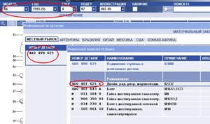

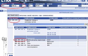

  16. q7xx
    q7xx где то тут бродил
    8 фев 2012
    3.970
    француз
    Если ещё актуально, то открою небольшой секретик. Данный подшипник идёт ещё и на переднюю ступицу некоторых авто (перечислять не буду, долго), но там идёт номер комплекта и если посмотреть что входит в этот комплект то мы увидим нужную нам деталь. Это я к тому, что перечисленными вами производителями список не оканчивается. INA SKF FAG SNR - на мой взгляд оптимальнее, чем перечисленные выше.
    Ну и как бы сам пример:

  19. q7xx
    8 фев 2012
    3.970
    француз
    У вас ступица отдельно от подшипника! В сборе только на передний привод.
