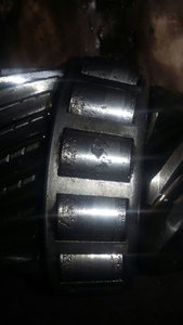

    Имеется машинка А4 2.5 ТДИ 98г, двиг AFB, монопривод,
    коробка механика 6 ступка.
    МКПП гудит уже давно, лет 5. Наконец то вскрыли, там сильный износ на подшипниках вторичного вала.
    Один в хлам, другой только начал изнашиваться.

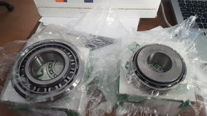

    Подшипники получены и установлены. Всё в ажуре. :thumbup:
    В упаковке INA подшипники FAG.
    Могу рекомендовать. Экономия более 50%.
    Не реклама. Думаю пригодится многим.

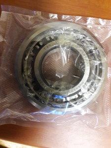

    Подшипник Z-576582TR1 FAG
    цена 5500руб.
    Покупал для себя,мне не пригодился сдал машину в трейд ин.
    Смогу отправить в регионы транспортной компанией.
