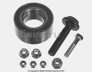

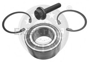

    В инете предлагают два варианта подшипника передней ступицы:
    1. Комплект с двумя болтами и пять гаек.
    2. Комплект с одним балтом и двумя стопорными кольцами.
    По кодам вроди и тот и другой идет на мою машину, но как оно на самом деле? Подскажите кто сталкивался? Что взять-то? Продавцы таво и другова естественно гаварят што подходят именно ихние и некакие другие. Пипец. Я застрял. Помогите, плиз!

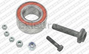

    Проблема какраз в том - что номер у комплектов одинаковый, а содержание -разное.

    Вот што я нашел:
    1. http://www.elcats.ru/fullinfo.asp?flag=117442592&pid=0684B67D
    2. http://www.atlant.spb.ru/shop/detail.php?ID=40979&phrase_id=470388
    Так же см.фотки. По фоткам ясна видно что какойто комплект неподходит для моей ступицы. Я понимаю что подшипник из первого комплекта и из второго подойдет, а вот остальные приблуды какие нужны? Мне еще не приходилось разбирать ступицу сотки, а патаму сейчас в невединеи.

    я бы взял комплект без стопорных колец...:shock: судя по мурзилке подшипник устанавливается без этих колец, следовательно они не нужны, значит болтики и гаечки важнее...:shock: я так думаю...:rotate: правда еще бы глянул на производителя подшипника...:umnik:

    Насколько я знаю на 45 кузове нет стопорных колец,значит подойдёт любой.

    Колец стопорных точно нет, а болтики уж по желанию.

    Недавно менял на сервисе за 1200, брал вариант с болтами, т.к. на 45-м кузове нет никаких стопорных колец, они на 44-м, кажется. Запрессовывали прессом, а не молотком. Сам датчик АБС не трогали (убил бы :)), достаточно его просто отключить, если надо.

    У меня таже беда была, только на 44-м кузове, avant. Взял подшипник с кольцами, старый вытащил сам, а новый в сервисе прессом загнали. Но по ходу, ни кольца, ни гайки там не пригодятся,т.к. всё прессуется и ни куда не денется.

    Стопорные кольца нафиг не нужны. Стойку снимал сам. Подшипник перепрессовывал на сервисе за 280р. Самому, даже с инструментом - большой гемор. Разные гаечки понадобились (шаровая, ноканечник, стойка стабилизатора).
