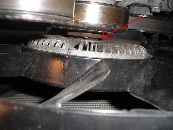

    Даже и говорить не о чем , кирдык вязкомуфте , даже если и нет люфта , на горячую провернуть вентилятор скажем так нельзя .

    Ребзя, а у кого есть выход к металлообработке?
    У меня идея появилась:
    А что если на этом кронштейне срезать выступ под злополучный подшипник, выточить втулку под подшипник с Форда (диам. 35 мм, стоит 1..1,5 килоруб), закрепить ее к кронштейну либо через потайные винты, либо через прижимную ответную часть. Все естественно посадить на красный фиксатор.
    Плюсы: вечный кронштейн; в зависимости от жадности мастерской - бюджетное решение; возможность замены подшипника; бОльший ресурс подшипника, КМК из-за увеличенного диаметра больге шарики/ролики и т.д.
    Минусы: геморрой с металлообработкой, время, должно быть желание.
    P.S. Сейчас этот кронштейн в среднем 15-18 килоруб. уже стоит новым. Мой просился на замену уже 50 ткм назад. Сейчас загудел/захрустел, особенно на морозе, вот думаю, копить или точить...
    P.P.S. У кого есть этот кронштейн? Дайте для опытов...
