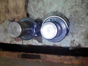

    С права с приоровской помпы.

    Один какой то TZP другой WJT на пыльниках написано.:shock:

    Опять неудача:( фордовский подшипник вискомуфты оказался по всем размерам эдентичным нашему, кроме наружнего диаметра. Наш 30мм. а фордовский 35мм.

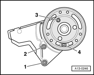

    Всем привет! Подскажите пожалуйста кто снимал кронштейн, как он снимается? Сегодня попытался-безрезультатно. По эльзе из 4 болтов 2 открутить "невозможно" (болты 3 и 4)

    через отверстие в шкиве . шестигранником . :)

    Я пробовал, не пролазит шестигранник. надо значит тонкий искать. спасибо!

    там шестигранник тоньше чем остальные болты

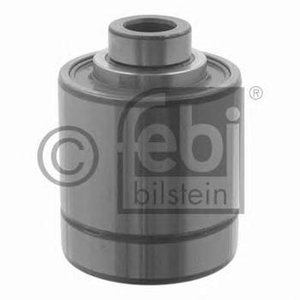

    Похожие подшипники есть Febi19740 ,

    Это совсем не то!

    Ну для АЕL подходит с минимальной переделкой ,
