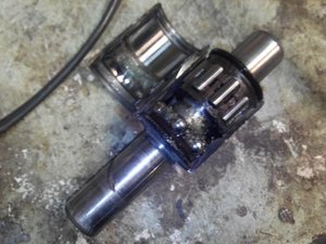

    В подшипнике помпы жигулей ролики не с нужной стороны получаются, долго не проходит. Вот разобрал помпу от приоры и распилил подшипник. Завтра попробую распилить нашу помпу, от ауди.

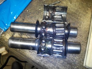

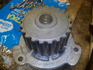

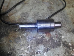

    Разобрал помпу ауди производитель TOPRAN а там сюрприз, подшипник один в один по размерам с приоровским:shock: На фото подшипник который снизу от помпы приоры. Парни может кто что подскажет? Может есть у кого старая площадка с подшипником вискомуфты, расколупать его посмотреть как там расположены ролики, шарики:confused:

    а что тебя вообще смущает в этих подшипниках ? :shock:

    Да то что что его придется ставить длинным концом вала вперед, а это получается что шарики будут спереди, то есть наоборот. Вся нагрузка должна приходиться на ролики, так как у роликов больше площадь опоры соответственно и ресурс будет больше. А шарики наверно долго не перенесут такой нагрузки. :shock:

    Димston, Отличные фото!!!! Очень показательно. А какая длина нужна нам, чтобы фланец запрессовать??

    Привет спасибо! 25мм. Внешне очень похож на наш подшипник вискомуфты форд транзит 2,5 тд он в продаже имеется, но нигде не могу размеры найти. Решил рискнуть, заказал, на следующей неделе привезут отпишусь тогда.

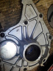

    А что если выточить новый фланец под вискомуфту, который подойдет на короткий "конец" отечественного подшипника? Может так проще?
