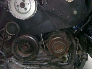

  19. lvv01
    lvv01 Живу я здесь
    28 май 2010
    1.222
    A
    :nod:
      86,2 КБ
      1.622
      92,4 КБ
      1.333
