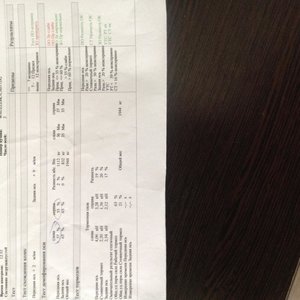

  8. OSI
    OSI Новичок
    13 июл 2015
    23
    A4/B8 1.8TFSI 11г.
    Амортизатор был сухой. Руками раскачивая раскачки особой не было. Повторюсь,стенд Maha, показал 55% по передним амортизаторам + был стук. Решил заменить передние амортизаторы, т.к. все остальное в норме.Подвеска у меня BR. Поменял на пробеге 50т. Км.
