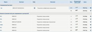

    #12 ser_gr72, 11 апр 2012
    для неверующих все на картинке.
    сам не пробовал зайти по адресу exist.ru и пробить?
    если на это соображения не хватает, то почему не записать размеры подшипника из поста №3
    да уж.
    надо попробовать включить голову.

    Слушай ну ты прям такой умный ужас!!!Думаешь я не брал эти размеры и не бегал по всем авто магазинам???:laugh:Я даже на машиностроительный завод ездил!!!Там только под заказ и от 10 штук!!А в магазинах по размерам ничего нет,они просят маркировку дать,я дал оказываеться не та!Я же не тебя виню а работников они блин фильтр воздушный не могут даже найти по WIN.:hot:Такого говорят быть не может,говорю как не может еслс люди заказывали?!Вот такие пироги!!!:)
  14. den2009
    den2009 Живу я здесь
    27 сен 2008
    2.196
    Q3 2.0
    ты сам зайди на сайт экзиста введи номер без букв nsk и тебе выдадут цену в 304 рубля
