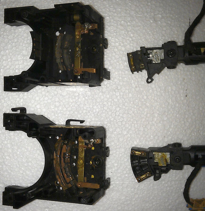

    и ручка подошла?
    ... Есть у меня два подрулевика. Верхний - тонкий вал, нижний - толстый.
    и ручки не взаимозаменяемы ни разу.
    что я делаю не так?

    Разобрал я тоже свои подрулевеки посмотреть... итак, имеем 3 штуки:
    1. От ауди 80 сеадн (под тонкий вал (мой родной)), который стоял на машине... фотографировать не стал, так как полностью соответствует первому фото.
    2. От ауди А6 универсал (под толстый вал), соотвтет второму фото.
    3. От ауди 100 седан (под тонкий вал). На данный момент разобрать сложно, т.к. стоит на машине.
    Так вот, ручка с кнопками управления переставлялась с переключателя с 2 на переключатель 3, который собственно и установлен на машину. В воскресенье побробую его снять и все пофоткаю...

    Собрал из нескольких.

    На самом рычажке есть штифт или стержень металлический, его аккуратно выбиваем, и меняем ручки местами, затем штифтик вколачиваем на место.
    Был от А6С4 с БК под толстый вал, стал под тонкий для моей Б4
