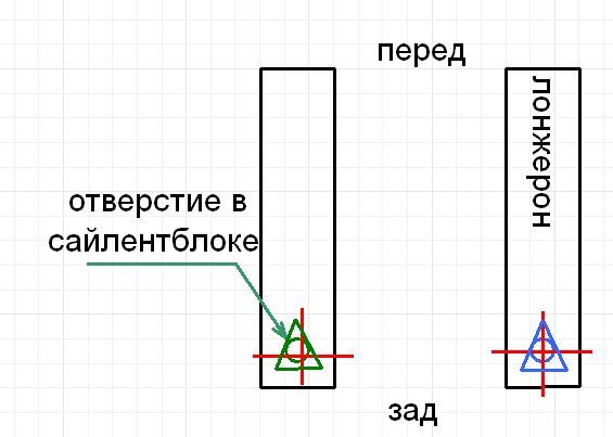

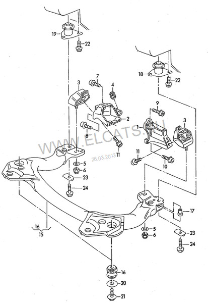

    скажите пожалуйста, нужно ли ругулировать положение задних сайлентблоков подрамника после их замены? я вроде бы снял и так же по месту новые прикрутил. но когда вставил рычаг в подрамник 1 болт хорошо вошел, а второй немного криво как мне показалось.
    может после замены стоит как то их регулировать? к примеру вывесить перед. вкрутить рычаги или же все в сборе стойку пикрепить. закрепить болт фиксирующий рычаг в подрамнике в сайлентблок лонжерона, а потом открутить сайлентблок лонжерона и дать ему возможность сесть по месту...? чтобы резина сайлентблока не напрягалась без надобности?

    регулировать ничего не нужно,если кастер был в норме то ставь все на свое место!

    Т.е. как ты и написал. Ввернуть не затягивая болты крепления задних сайлентов к лонжерону, наживить болты подрамника, затянуть болты крепления задних сайлентов к лонжерону, затянуть передние болты подрамника, и затянуть задние болты подрамника. Вот такой порядок действий.

    Не стоит так делать!!!за счет задних с.бл можно регулировать кастер ,если с ним проблем небыло то ставить все на свои места!!!
