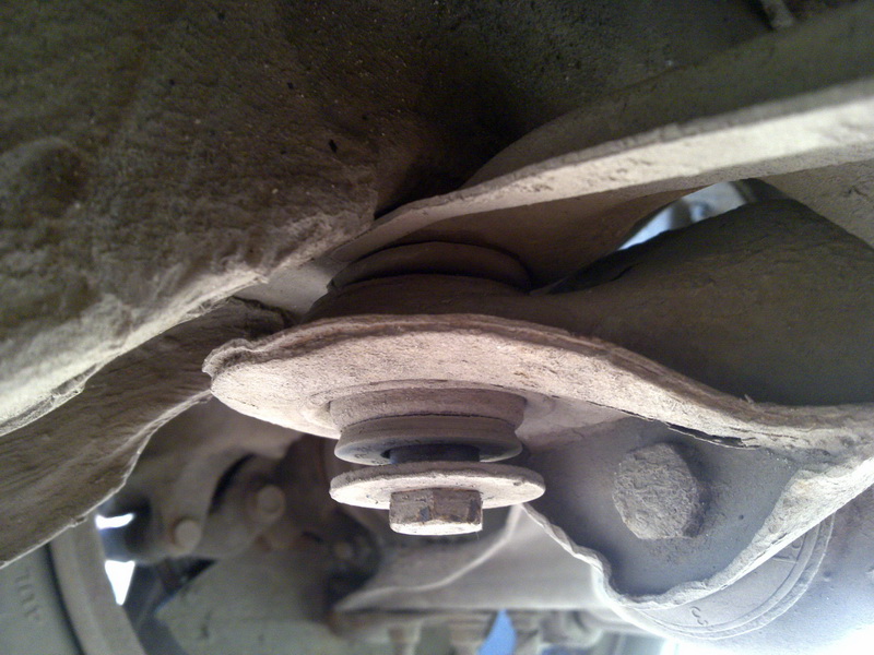

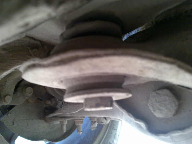

    Сегодня на эстакаде обнаружил следующее:
    http://www.audi-club.ru/forum/attachment.php?attachmentid=181432&stc=1&d=1274028942
    http://www.audi-club.ru/forum/attachment.php?attachmentid=181433&stc=1&d=1274029063
    то есть подрамник ходит относительно кузова если тянуть за него сильно вниз. На первой фотографии изображено без нагрузки, а на второй кореш сильно тянет подрамник вниз. Это сайленты что ли настолько мертвые? Или колхоженые? Ходит примерно мм на 5.
    если в салентах дело, то тяжело ли их (задние) менять? с передними не наблюдается такого, там всё держится ок.

    А с переднеми даже если и не наблюдается всеравно скорее всего убитые. У меня тоже передние не двигались, а как снял подрамник в хлам.
    Снимается легко только не мешалобы упор под каробку. С болтам аккуратно надо, когда снимишь вырезай верхние упорв и выбивай головкой на 27, забивал я подходяшей по диаметру трубой и маленкой кувалдой, 4 часа работы с перекурами. Смотри не помню вроде задние внис выбиваются а передние вверх, могу ошибатся по месту разберешся. Болты пройди леркой резьба скорее всего потянута, гайку запоришь, а она в лонжероне приварена.

    На первой фотке - странный зазор между шайбой.Слишком большой. У тебя болты ,нормально закручены?

    Пробовал подтягивать - не идут болты. Я и сам думаю откуда там такой зазор? Вроде не было раньше... :shock:

    В обще, внутри втулка определённого размера. Если тянешь и не тянутся - значит втулка не даёт - тогда вывод один ,пациент скорее всего мёртв чем жив.Или какие то левые были поставлены ,такого зазора быть не должно.

    А я разве не сказал что это не нормально? Нет ну стал бы я описывать процесс без надобности.
    кстати рычани с подрамника можно не откручивать только шаровые из цапвы.
    лерка 10 шаг 1, можно и метчик такой чтобы гайки пройти. Сзади у тебя скорее всего давно так все считай на болтах держалось. Кстати ощущения после замены только положительные, раньше я ямы на первой скорости проезжал иначе удары такие будто сейчас отвалится. Теперь перед полицаеми почти не притормаживаю.
