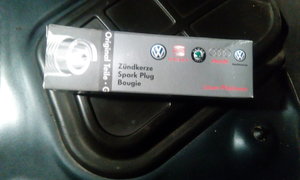

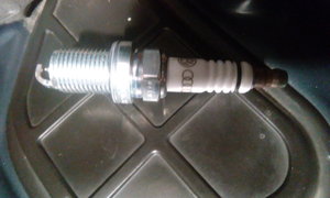

    Всем привет , сделали подгон запчастей , в том числе и свечи ngk , у меня вопрос подойдут ли мне такие ?

    Никто не ответит по картинке, нужен номер свечи.

    хоть бы номер показал

    А номера я не разглядел , надо посмотреть повнимательнее , брали на б6 1.8т мотор .

    101000063АА вот

    ну эт оригинал с B6, М14
    на бэ8 М10 вроде

    Подожди, че та я перепутал, по размерам на B8 такие же стоят..
    Не, ну стать то станут, а как они там себя чувствовать будут никому не известно..

    Одни горячей других,более разницы нет.(101000063АА горячей 06H905601A)
