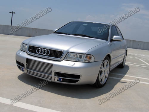

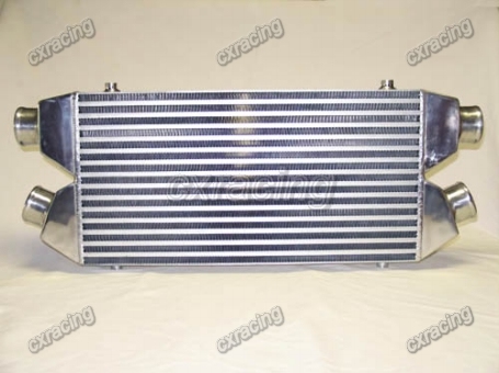

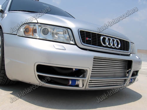

    Немного глупый вопрос. Не будут ли каких то у меня проблем на стоковом двигле, если я закажу такой интеркулер. Например, большая турбояма и т.д?
    В планах правда довести двигатель до 350 л.с. есть
    Но пока сток. Не будет ли проболм?

    Будут проблемы с бампером,а так вещ:thumbup:

    и наверное еще придеться прогу править я так понимаю ведь магистраль вырастет

    а из-за чего может быть проблема?
    яма ? уверен что не заметите максимум на 100 оборотов сдвинется , но после чипа это все невелируется
    а вот приход возможен не большой , но скорее всего тоже не заметный

    приход даст немного, особенно при жаркой погоде, за счет большей площади обдува. Никаких правок прошивки не требуется.
    С бампером придется возится, пилить алюминиевую балку. Прочности есс-но от него потом не жди - будет так, для виду :)
