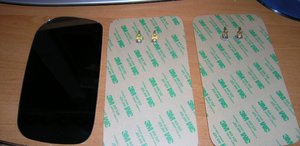

    покупаеш вот такую фигню клееш на зеркало подсоединяеш провода к обогреву заднего стекла и все это зеркало и подогрев на 100ку

    A4 8E 2,0 01
    Ответ: Подогрев зеркал
    чтобы сказать точнее - понять бы что за жоповозка у тебя...
    телепатов тут нет - клуб не тот
    на сарае 8е 2 вроде года поставили элементы - все работает

    почему калхоzzz
    во всяком случае лучше лампочек

    элементы стоят дешево - зачем колхозить когда все есть готовое?
    хотя сорри - не увидел про 100ку - для сотки вариант наверное, но на 8e - точно колхоз
