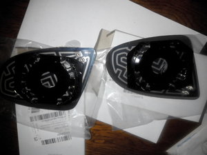

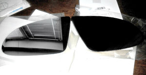

    Сегодня у нас наконец пошел снег и решил проверить обогрев зеркал которые установил осенью. Выходит офигенная штука. Правда почемуто когда устанавливал осенью стеклышки на правое не было напряжения, но сейчас работают оба.

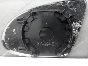

    С завода в основном стоят зеркала без подогрева:
    8Z1 857 535 A — Стекло зеркала левого, асферическое
    8Z1 857 536 A — Стекло зеркала правого, сферическое
    Обогреваемые стекла (стоят немного денег, около 60$ за элемент)
    8Z1 857 535 A Стекло зеркала левого c подогревом, асферическое
    8Z1 857 536 A Стекло зеркала правого c подогревом, сферическое
    Есть заменители (около 15-20$ за элемент), протестированные Славой (100avant )
    ALKAR 6471796 Стекло зеркала левого c подогревом, асферическое
    ALKAR 6432796 Стекло зеркала правого c подогревом, сферическое
    Я ставил себе такие: (цена около 7-10$ за элемент)
    Signeda 530238101 ( SADM1015EL ) Стекло зеркала левого c подогревом, асферическое
    Signeda 530238201 ( SADM1015ER ) Стекло зеркала правого c подогревом, сферическое
    В последнее время они редко появляются в продаже, особенно правое.
    Поэтому пошерстил интернет и нашел еще аналоги (Стоимость соразмерна ALKAR )
    BLIC 6102021232791P — правое c подогревом, асферическое
    BLIC 6102021271791P — левое c подогревом, асферическое
