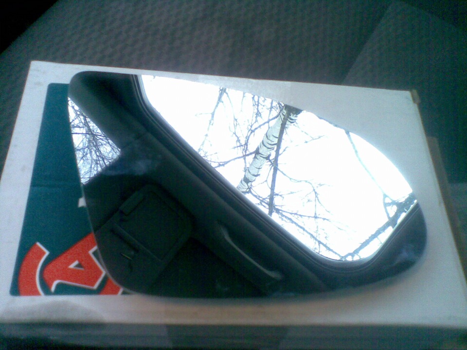

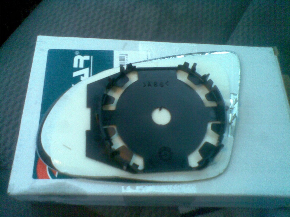

    Вот так оно выглядит только что вытащенным, первые впечатления не очень от дешевого пластика
    С обратной стороны все иначе, тут все гуд!
    лицевая сторона
    отражает лучше старого и без кривизны

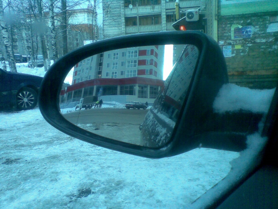

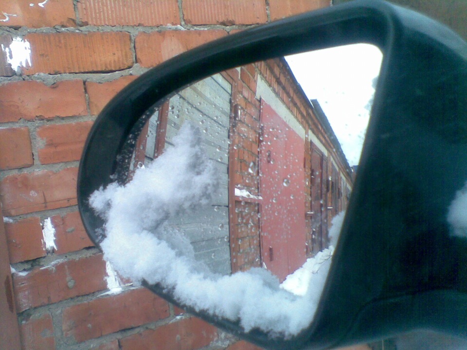

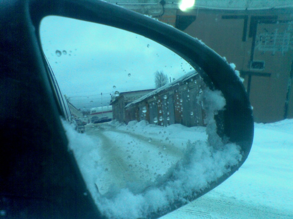

    Проверяем работоспособность, на улице -10, через 30 секунд вот такая картина
    Капельки есть как ни что иное, как растопленный снег. На ощупь зеркала чуть теплые, примерно как рука.
