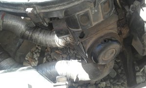

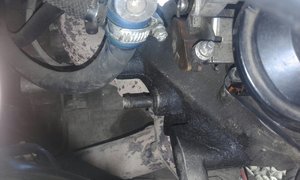

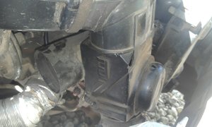

    На коллекторе 1 штуцер уходи в вакуумную систему, а ко второму ничего не подсоединено. Как я понял туда подводится ож, но откуда она выходит?. И еще такой вопрос - правильно ли все подсоединено к воздухану

  3. roma48
    roma48 Живу я здесь
    6 июн 2007
    2.759
    ИЖ2125
    Скорее всего не подогрев, а охлаждение?
  4. RuslanRad
    RuslanRad Новичок
    17 май 2016
    83
    Ауди 80 б3
    Поискал по интернету, так там написано, что сначала идет подогрев электрический, а когда температура ож станет выше 65, то электрический отключается и начинает нагревать уже ож. Хотя летом может она и охлаждает. Так как на полностью прогретом двигателе холостой ход немного плавает и двигатель работает нестабильно.

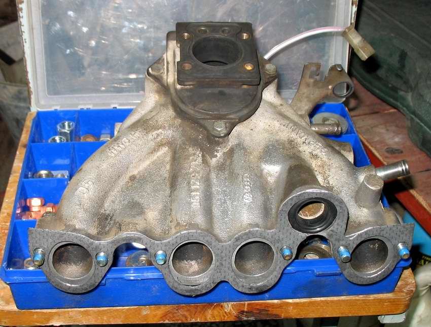

  5. Bla©k
    Bla©k Модератор
    9 июл 2010
    11.400
    A8Q
    подогрев, конечно.
    у таких коллекторов канал ОЖ идёт в ГБЦ.
    Вот, например:
    Там, где чёрное уплотнение - это и есть канал ОЖ.
    Но дело в том, что на ГБЦ от KE-J. нет такого канала. Поэтому, если у тебя ГБЦ осталась старая, то жидкостный подогрев ты не сделаешь. Ну или пробовать сверлить и т.п.
  6. RuslanRad
    RuslanRad Новичок
    17 май 2016
    83
    Ауди 80 б3
    ГБЦ скорее всего от джетроника. Так как он отдал все зап части и гбц просто не было. Ладно сделаю хоть электро подогрев.
