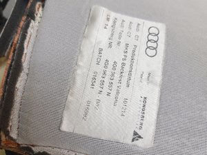

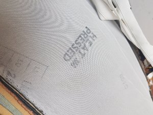

    потрошил сейчас сидушки комфортные с вентиляцией. подогрев там отдельный мат и прихвачен в нескольких местах к обивке, так он отдельно. если еще не собрали мне, то сделаю фото
  13. BOP4YH
    BOP4YH Живу я здесь
    5 мар 2009
    2.270
    Калининградская обл.
    Zeekr 001, TT 8S 2.0
    вот есть номера. передние сиденья

  15. Алекс1978
    Алекс1978 Новичок
    27 янв 2015
    47
    AR С7
    Номерок на фото 4G0 963 557N. Cтранно, в инете не пробивается, но пробивается 4L0 963 557N как нагревательный элемент.
