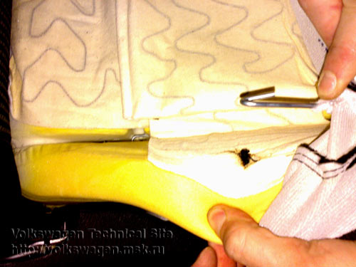

    Вообщем прошу поделится опытом по ремонту подогрева сидений, от снятия сиденья до установки новых нагревательных элементов. Может быть у кого до есть доступ к ELSA и есть какие то рекомендации. Проблема такова, не работает подогрев водительского сиденья, на пассажирском работает.

    У меня есть опыт, правда неудачный. Пока забил. Собсно в районе левого бедра водителя ( в большинстве случаев) ломается нагревательный элемент.
    Я восстановил больное место медным проводом через клемники, так как припаять это хозяйство вряд ли получится. Подогрев какое то время радовал пятую точку, но щас опять в коме. Подпишусь на тему и подожду цивильного решения.

    Я паял дважды, правда на Сеате, но система та же. Паять такие провода нелегко, но если скрутить покрепче и повесить объемную оловянную "соплю", попросту залив место скрутки чтобы не раскрутилось, то все будет работать, пока рядом не перегорит.

    Скорее всего так же поступлю, с наступлением холодов все упирается в теплый гараж.

    У меня гаража нет, поэтому вынимал сиденье и ремонтировал дома.
