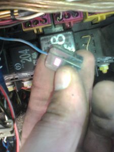

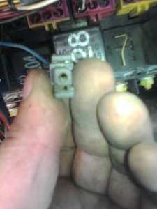

    Сегодня установил комплект обогрева личинок дверей на свою с4,дооснащение так сказать.....смонтировал все как по маслу встало на свои места,а как дошел до подключения жгута к проводке возникли трудности с питанием:shock:
    Масса как и положено ей закреплена в ногах воителя,а вот 12+ нет на том проводе где он быть должен:confused:
    В связи с этим у меня просьба к вам дорогие соклубники,дайте пожалуйста схему подключения или на пальцах объясните как получается питание на этот провод.....в идеале конечно схему:help:

    Спасибо огромное!Как я понял из схемы +идет от постоянного положительного вывода из подкапотного камутационного блока через термо предохранитель номер 1 из левой колодки прямиком на косу подогревов.
    Я все верно понял?Просто я не гуру в электрике:shock:

    Сохранить замок относительно теплым даже в -20 мне кажется не так просто, если конечно на машине нет автономного атомного реактора. Я конечно извиняюсь, но в чём фишка? Просто интересно. По моему проще было сигналку поставить.
    Нашёл инфу в инете. На схеме обозначен блок управления обогревом. Смысл его в следующем: он активизирует подогрев при поднятии дверной ручки на 10 секунд. Если блок управления на месте - то да, всё верно. Нужно просто подать на него "+" и массу.

    Понятно :). В яндексе "подогрев личинок" и там всё достаточно исчерпывающе. Как я понял этот же блок управления подключается ещё и к замку, чтобы активировать подогрев при поднятии ручки только на закрытом авто.
    Хотя нет, на схеме похоже как раз тот самый концевик поднятия дверной ручки. Так что всё довольно просто. Подняли ручку, подержали - подогрев включился на 10 секунд и выключился. Не включится пока ручку не отпустят и снова не подержат... Удачи!

    Там в каждой двери свой маленький блок управления и между собой они соеденены одним жгутом питания:nod:Спасибо!
