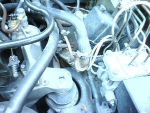

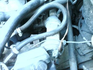

    стоит тэн на 1,2 квт 220 вольт, водяной насос от какогото немца Фольксваген вроде, от аккумулятора. Медная трубка- подогрев топлива. Насос качает через тэн через двигатель через печку, по малому кругу. :hippy: и никакой мороз не страшен [​IMG]

    фотки
    1 - тэн
    2 - насос
