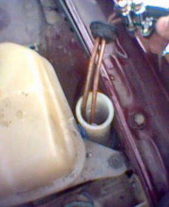

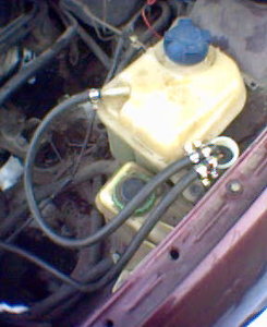

    Сегодня вдохновился этой идеей и начал осуществлять.
    Столкнулся с проблемой - бачок омывателя как известно у В4 в крыле, сверху дырку не вырежешь.
    Резил запихивать обогревалку через пробку - а там горлышко очень узкое и с поворотом.
    Пришлось взять тонкую медную трубку (от холодильника) и особо не гнуть - только туда и обратно. Что получилось на фото (извините из телефона)
    Пока ехал от гаража до работы особого нагрева трубки не почуствовал - машина едва прогрелась
    Мучают опасения что слишком сузил диаметр - не будет ли мешать обратке
    В общем посмотрим.
