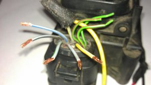

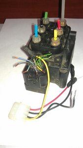

    Выкладываю картинку, так сказать, лабораторной установки для проверки блока клапанов. Подаём 12 В. Плюс - на 5-й контакт, жёлто-серый провод. А минус - на 1,2,3,4 и 8-й контакт. Дуем (сильно дуем) в белую трубку. Если питание не подано, клапан закрыт. Ну и соответственно, подано - открыт.
    Недостатки: Если клапан периодически заедает, то проверка может дать ошибочную информацию об исправности блока.

  12. yinton
    yinton Новичок
    14 янв 2010
    3
    можно перекачать и хлопнет балон

  14. i.sivakov
    i.sivakov Участник форума
    9 июл 2012
    260
    A6 Allroad 2.7TDI
    Смотрите внимательнее. Из БК выходят откусанные трубки. Это конечно не совет также откусить их на своём авто. Но намёк, что проверку БК не стоит делать подключённым к машине.))

  16. daneli
    daneli мастер
    4 мар 2008
    7.824
    2х2,7бт на пневме
    Цимес в том, что блок клапанов проверяется на течку именно на машине, без лишних телодвижений и выкрутасов. Технология отработана, 100%-й результат.
  17. i.sivakov
    9 июл 2012
    260
    A6 Allroad 2.7TDI
    Возражаю. :nod:
    Автор уже снял БК с машины.
