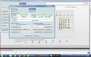

    Жека, у меня прога VCDS захожу в пневмоподвеску и там у меня нет "логин" т.е, некуда его вводить.
    а вот что етсть:

    ну с этим разобрался, нашёл куда вставить и что спустить. Спустилась только жопа, перед остался стоять.При этом горела пиктограмма зелёной машинки со стрелкой. Это нормально? Потом загорелся еще и желтая пиктограмма. Компрессор накачал 13.3. Значит он ещё живой?
