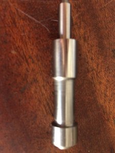

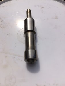

    Добрый день BMI.57! Вот сфоткал плунжер.

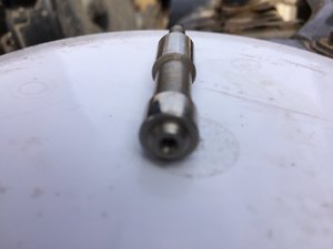

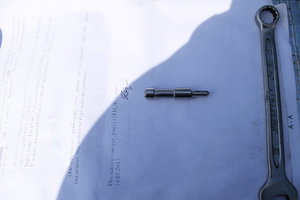

    Погонял его чуть по войлочному кругу:
  11. BMI.57
    BMI.57 Старожил
    27 дек 2008
    5.335
    ВАЗ 1111
    Точность подгонки .Между плунжер и букса..Такая что между ними не проходит бензин .
    А вы его на войлочный круг..Круто.!!
    Писал же..Откручиваем втулку..достаём плунжер..Не куда больше не лезем..
    А вообще авто ваше ..творите что вашей душе угодно.!
    Износ надо смотреть ..
    [​IMG]Вот в этой части плунжера. .(нижняя часть фото.)
    Любые риски царапины ..Это проблема..
    Из за износа в этой части может быть ваша проблема..
    А на ваших фото всё размыто..Не чего не понятно.

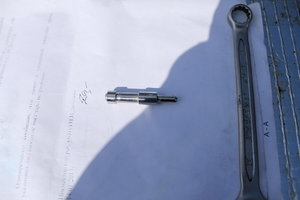

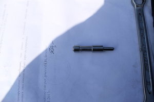

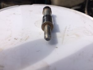

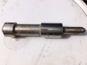

    вот фото в хорошем качестве.
