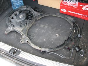

    Смотри, у тебя стоит один электро вентилятор и один с вискомуфтой? Или два электро вентилятора?
  20. Marchello4035
    Marchello4035 Bad e-mail
    7 июн 2013
    30
    A4/B6 1.9TDi 02.г
    виско(термо)муфта
      99,3 КБ
