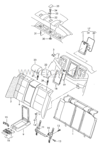

    По заднему подлокотнику..думаю это деталь 15.

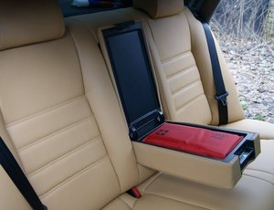

    Это передний подлокотник (водительский) а мне нужно на задний, эти клавишы не подходят :(
    нужно на этот:

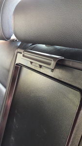

    А6/С6 3.0 Q 05г
    Ага, я тоже так думал, купил, а это декаротивная накладка:
  19. jonsonn
    jonsonn Завсегдатай
    14 июл 2014
    734
    A6/C6 3.0tdi
    Ну да ты прав похоже накладка.На эту клавишу даже позиция не стоит.Пошел у себя в машине всю обсветил и внутри даже...номера нет только две надписи abs и Germany.Походу целиком идет...хотя как то глупо из за клавиши все покупать. 20170622_134910.jpg
