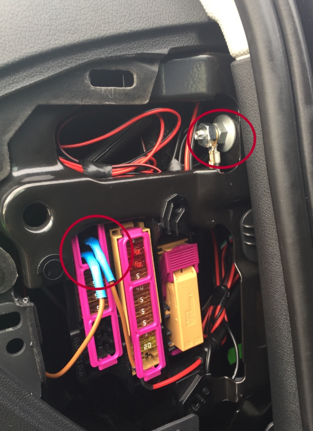

    Проще всего подключится к блоку предохранителей. Все очень просто...
    Это правая (пассажирская) колодка.
    Подключен видеорегистратор и радар-детектор.
    Вверху справа оба минуса. В колодке два плюса. Питание появляется при включении зажигания.

    Сергей, что за коричневые провода на плюс в термоусадках торчат?) приезжай в гости, обожмем все по штатному с предохранителями и тп.
  11. Sergeilion
    Sergeilion Старожил
    16 янв 2013
    5.481
    A4/B8 2.0TQ 10г.
    Да не хотел я обжимать и лезть туда...)))
    Оба провода на конце с разъемом - как раз в гнездо...
    Зато снять эту сборку можно за 1 минуту, буквально... Предохранители на каждом плюсе есть свои, тут все OK. А сделал так, потому что на тот момент еще не был уверен, а нужно ли питание не от зажигания, а от постоянки...чтоб менять можно было на ходу, так сказать... Но пока так и оставил ))))) Зима - стремно. У меня машина по 5 дней стоит..а то и 2 недели... Высосать может )))

    лучше подключить на клемму 30 (от зажигания). Есть все пины, родная обжимка фирменная и даже родные провода в бухтах любых сечений и цветов вплоть до двухцветных, будет желание - приезжай, оформим все так что ни одна собака не подкопается!:beer:
  13. Sergeilion
    Sergeilion Старожил
    16 янв 2013
    5.481
    A4/B8 2.0TQ 10г.
    За приглашение спасибо! Но я пока так оставлю... Не исключено, что менять радар-детектор буду... А что там за питание будет - пока не знаю. Так что нет пока смысла на меня время тратить ))) :beer:
