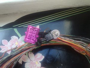

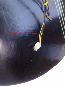

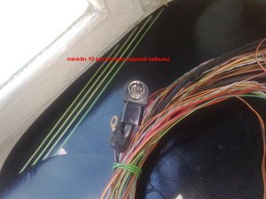

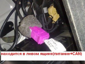

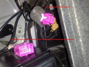

    В багажнике с лева где должен находится ТВ.тюнер находится розовый разъём как на фото,у меня на разъёме была ещё и заглушка с перемычкой в виде ответной части розового разъёма.К разъёму приходит 5 проводов +- питание 2 провода и 2 провода CAN шина, 5 провод не использовал похоже это какая то блокировка когда не установлен ТВ.тюнер. Из за глушки и разъёма от блока питания компа сделал переходник для питания и управления ТВ.тюнером.Нашёл штекера MINIDIN 10PIN (2шт) распаял и всё готово.Единственное неудобство пришлось ковролин поднимать что бы кабель протянуть от тюнера до головы.
