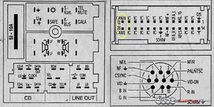

    Ребят, подниму темку, у меня Уродец 2000г, стояла Симфония, прикупил Rns-d и тюнер...Возникли проблемы с подключением, два провода на питание я подключил, а вот с "два на CAN-шину (серо/белый и серо/красный) и один зелёный (???)" не могу разобраться...Я правильно понимаю, что
    серо/белый и серо/красный это управление с руля? CAN я нашел на схеме, это оно? У меня с руля сейчас радио управляется, но под этот разъем ( на рис) у меня нет колодки, то бишь он у меня не используется сейчас...так куда же эти 2 провода воткнуть? и зеленый куда?! заранее всем, кто не пройдет мимо, Спасибо!

    привет! с зелёным я так и не разобрался, так и болтается он у меня без дела! а два серых, я врезал в жгут проводов который находится в нише где установлен сам тюнер, вверху под прикуривателем. просто распутываешь жгут, ищешь идентичные по цвету и припаеваешь к ним.
