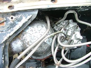

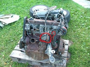

    Столкнулись с проблемой подключения топливных трубок к инжектору K-Jetronic+Turbo двигатель MC2. Может кто знает какие трубки куда подсоединять?? Или хему подключения на именно этот впрыск. Инжектор на фото.И может знает кто,что эта за хня (фото 3) стоит с боку на блоке,к ней подходили 2 топливные трубки,причём стоит она не на всех 100,200 ??!!

    Эта приблуда регулирует давление топлива в зависимости от температуры двигателя, на более поздних моделях её нет, так как у них в самой распределительной головке стоит электронный регулятор. Если у твоей на распределителе есть сбоку со стороны крыла небольшая коробочка к которой подходят провода то нижний ненужен. Возможно я чтото упустил, сходу непомню.

    Попробуем её поставить обратно,почему-то слабое давление на форсунках,еле распыляют.

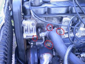

    На фото отмечено 4 датчика,на моторной проводке их просто нет,возникает такой вопрос - а ту ли мне проводку продали? Есть ещё пару вещей которые наталкивают на эту мысль - цвета проводов не совпадают со схемой, несколько лишних датчиков и некоторых вообще не хватает на проводке.И она практически идентична проводки от простого двигателя 2.3.
