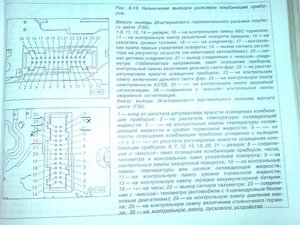

    Подниму очень старую темку, т.к. только тут нашел вменяемые рекомендации о подключении таха.
    Подскажите по такой проблеме - раньше отключались: тахометр, лампы О\Ж, масла, аккума и ручника. Отключались внезапно, также и включались. А теперь эти вещи не работают совсем.
    Прозвонил контакт №1, не звонится, но диод горит (есть ток). Кинул провод напрямую от контакта №1 к контакту клеммы тахометра - ничего не изменилось.
    Не думаю, что дело только в этом контакте, иначе бы работала та часть ламп, которая сейчас не пашет.
    На рисунке подчеркнул, какие контакты задействованы в поломке. Что характерно, они все в одной кучке.

  15. audi|user
    audi|user Новичок
    21 май 2014
    38
    100/44 2.3NF АКПП
    И еще.. Контакт 1 звонится на массу, так и должно быть?

  17. Woffka
    Woffka Старожил
    9 апр 2011
    12.700
    Казахстан
    A80 B4 ABT 2.0 92г
    Знает. Снимай приборку, разбирай ее и пропаивай - кольцевые трещины на пайках разъемов увидишь невооруженным глазом.
    Но лупа приветствуется, конечно. )))
    Стабилизатор пропаять обязательно. Тут столько раз об этом уже писАли...

    Трещина в плате, отвалилась пайка в разъеме, у самого так было, да и сейчас иногда бывает. Всю плату перепроверил/перепаял - все равно периодически все вышеуказанное отваливается, тыкнешь пальцем - заработает.
    Где то трещина в дорожке, найти атк и не смог, подложил в нескольких местах между платой и корпусом бумажные тычки, стало получше.
  19. audi|user
    audi|user Новичок
    21 май 2014
    38
    100/44 2.3NF АКПП
    #19 audi|user, 7 окт 2014
    Перепаял всю полностью, абсолютно каждый контакт прозвонил - все звонится. Все компоненты тоже проверил, пробитых\горелых нет.
    А стабилизатор тут причем? Он же отвечает только за показания температуры двигателя и уровня топлива. (p.s. его контакты тоже пропаял, они были как раз полуразрушены).
    Так все контакты звонятся, во всех направлениях и комбинациях.. В том-то и дело.
    На просторах инета вычитал, что если контакт №1 с катушки звонится на массу - то либо коротит проводка, либо хана катушке. Есть тут сведущие в этом вопросе?
  20. Woffka
    Woffka Старожил
    9 апр 2011
    12.700
    Казахстан
    A80 B4 ABT 2.0 92г
    Он еще питает систему миничека или борткомпьютер - смотря у кого что стоит.
    А как же ты тогда ездишь? :D
    Если бы там коротило на землю - искры бы ты не увидел. )))
    К №1 подключен выход коммутатора - и да, он коротит на массу этот выход. НО - коротит КРАТКОВРЕМЕННО. В момент, когда масса пропадает с вывода №1, на в/в проводе проскакивает искра. О явлении ЭДС самоиндукции еще в школьном курсе физики описывалось. )))
    ЗЫ. Раз пропайка приборки результатов не дала - разбери тахометр и пропаяй его плату. Там еще есть пара оксидных кондеров - махни их сразу, проблемы обычно бывают из-за них. Высыхают они от времени... Полярность кондеров только не спутай.
