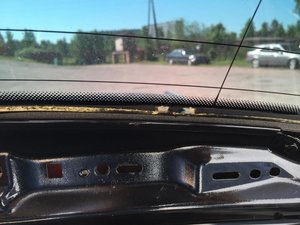

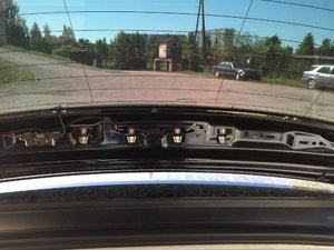

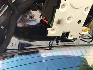

    Всем привет!
    Имеется проблемка с радио,а точнее с радио сигналом. Сигнал какойто не постоянный плавющий,чтоли помехи то Постепенно появляются то также пропадают,повторюсь постепенно,а не в клик! Такое наблюдается на всех станциях! Насторек толком никаких нет,RNS-E сбрасывал ничего не меняется! Поиск толком решения не даёт,кроме проверки уселителя в задней двери,туда и полез! Вот,что обнаружил:
    Маленький уселитель который вверху слева работает проверил!
    Основной большой блок уселителя внизу около задней левой фары работает проверил.
    Насторожило справа вверху 2 обрезаных провода и больше ничего!
    П.с. Если когда начинаются помехи переключить на другую станцию и вернуть обратно то помехи пропадают и какоето врямя работает хорошо....
    Помогите советом...!?
    Машина Audi A3 8p 2009г 2.0tdi
