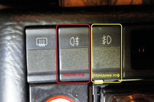

  3. Aleksey_Chertiev
    Aleksey_Chertiev Новичок
    18 окт 2018
    3
    Мурманская обл.
    Audi 80 B4 1992г. 2.3NG.
    #3 Aleksey_Chertiev, 18 окт 2018
    Ну сзади ПТФ точно не будет уже, ибо не нужны они, привык без них.
    А по поводу косы, цвета проводов именно те, которые и идут на ПТФ, и уложены по заводскому.
    Вот этот момент и не совсем понятен мне, что проводка есть, а кнопки и реле нету.
    Ну и плюс ко всему, я посмотрел распиновку БП в интернете, там указано, что реле и предохранитель общие? а точнее именуется так: - Предохранитель №1 противотуманные фары и противотуманные задние фонари. - Реле №1 Противотуманные фары и задние габаритные огни (вот непонятки, за габариты, но габариты по идеи не нуждаются в реле, скорее всего опечатка)
    Кнопку на передние у нас в области я вряд ли найду, в городе так точно, не смотря на то, что есть разборка VAG.
    Попробую уточнить у вас, товарищи. Кнопка у меня желтого цвета, вернее штекер желтый. Посмотрел в интернете, там указано, что есть желтая, белая и какая то еще кнопка с развернутым рисунком направленным вниз (как на многих современных авто).
    Так вот какая у меня кнопка, для переда или зада?

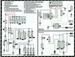

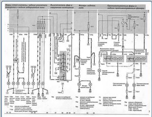

    Схема включения передних противотуманок очень странная :shok:. Неужели у меня такая же хрень?
  8. knyazevpit
    knyazevpit Живу я здесь
    13 июн 2012
    4.904
    Коми респ.
    А6C4 2,6Q АКПП 97г.
    Схема включения передних противотуманок очень странная :shok: Реле противотуманок служит лишь для разгрузки цепи питания габаритов подрулевого выключателя :facepalm:, а кнопки являются силовыми в цепи.
  9. Виталикк
    Виталикк Живу я здесь
    11 фев 2010
    1.691
    Калининградская обл.
    Audi100/C4_2.6АВС
    А что именно странного? все логично Кнопки всю жизнь на них были силовыми

  16. MasterSL
    MasterSL Завсегдатай
    27 окт 2011
    805
    Audi 200 AQT 85г.
    Реле ПТФ в данном случае не является разгрузочным для кнопок, а лишь позволяет работать ПТФ только при включённом зажигании и внешнем освещении.
  17. Виталикк
    11 фев 2010
    1.691
    Audi100/C4_2.6АВС
    На этой схеме его нет, а в реальности кнопка длиннее в 2 раза и внутри реле
    Такая кнопка без проблем ставиться вместо обычной, помимо всего плюс в том, что при выключении и последующем включении зажигания обогрев отключается и нужно опять нажать, чтобы включить
  18. MasterSL
    27 окт 2011
    805
    Audi 200 AQT 85г.
    К сожалению схемы по этим ссылкам http://automn.ru/audi-a6/audi-2684-10.m_id-243.m_id2-245.html содержат КУЧУ ошибок и порой критических.
    Посмотрите внимательно на прикуриватель (154) и увидите КЗ в цепи внутреннего освещения по контактам 3-1 в обход прикуривателя....)
