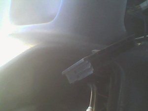

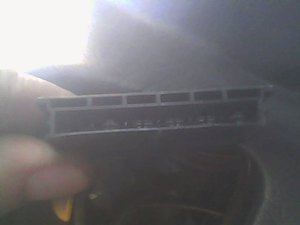

    Всем доброго времени суток! Подскажите поподробнее, как правильно выгнать воздух из малого круга системы охлаждения? Слышал, что через патрубок печки.У меня из печки выходит два патрубка (крепятся хомутами), один повыше, другой пониже. Который из них нужно прогонять (воздух), а который затыкать? Наверное поэтому и датчик включения вентилятора охлаждения не срабатывает? Просто на днях менял радиатор печки (потек от старости), мозг поломал, пока всё собрал и поставил...))) Но осталась одна деталь (разьем, который приходит от печки в салон вместе с красным переходником (на фото), красный переходник понятно состыковал), но КУДА СТЫКОВАТЬ ЭТОТ РАЗЪЁМ (если можно, с фото)...??? Я уж потом понял, когда собрал всю торпеду и включил зажигание, что вентилятор отопителя без его стыковки работать не будет......Подскажите, пожалуйста!!!

  2. audiooo
    audiooo Новичок
    20 апр 2009
    15
    а6/c5 2.4 99г
    вставляется с тыльной стороны пульта управления печки.

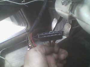

  3. Андрей Чебоксары
    4 сен 2014
    25
    АУДИ 100/1.8/1987
    Подключение печки ауди 100
    Снова полностью снял торпеду и проверил тыльную сторону печки, никаких признаков стыковки штекера (6 разьемный, 5 запитано - напруга поступает на все 5 выводов в штекера) с чем либо...мистика какая-то.

  4. audiooo
    audiooo Новичок
    20 апр 2009
    15
    а6/c5 2.4 99г
    на верхнем рычажке который управляет скоростью вентилятора находятся медные токовые дорожки.они и выходят на тыльную сторону пульта.внимательно смотри на заднюю сторону пульта (рычажки с тросиками) увидиш ряд из 6 "пап" это оно.
  5. Андрей Чебоксары
    4 сен 2014
    25
    АУДИ 100/1.8/1987
    Спасибо! Все наконец нашел, подсоединил, печка теперь работает как новенькая!:)
