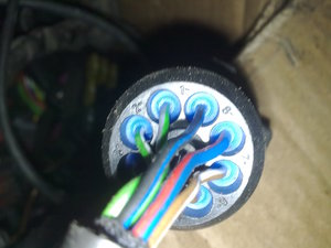

    Подскажите как правильно подключить фишку F125 переключателя режимов АКПП на А4 2000г.в. полный привод. Проблема в том, что фишка на проводке частично разломана и можно воткнуть в любом положении. Кто знает по цветам провода какой к какому идет? С самого F125-го на проводку...:shock:

    вдруг кому-то понадобится.
    верхний черный провод с F125 переходит в черно-синий №1 на фишке проводки. и там и там совпадает по цвету только коричневый провод №6:hi:
    на фотке фишка на проводке акпп
