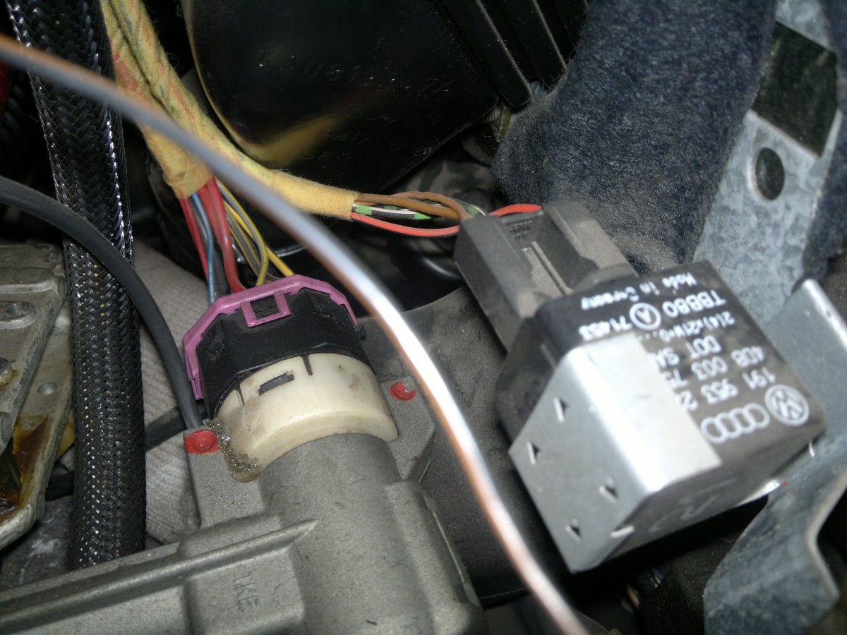

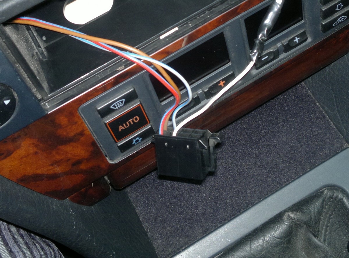

    В общем такая хрень - в колодке, которая идет из торпеды для подключения магнитолы я не обнаружил провода АСС.
    Вот что есть:
    Красно-синий - плюс
    Коричневый - минус
    Бело-синий - подсветка
    Белый - непонятная муйня, идет вообще не от замка а справа откуда то, напряжения нет
    АСС нужен, ибо без него магнитола жрет нипадеццки..
    Фото замка сзади
    Что делать, попробовать найти ACC на замке и вывести его к колодке?
    Или мож где легче найти АСС?

    АСС это типа +12 от замка зажигания?
    Так у тебя есть колодка над вещевой полкой с 8-ю гайками снизу:
    1 и 2 -я гайки это постоянные +12
    3-я по моему и есть +12 при включенном зажигании, отсюда и тяни (считать слева-направо)

    ну ды, при включении...
    не понял, шоза колодка? :) откручивать водительский перчаточный ящик?

    Да, откручиваешь перчаточный ящик, там будет "колодка" (х3 как правильно обозвать). Смотри фото.

    Нашел я эту колодку в общем.. 3й контакт то что надо...
    Но собсна проблема вылезла - магнитола не будет работать при выключенном зажигании..
    Как вариант поставить еще тумблер, но тогда будет подаваться плюс на 3й контакт колодки, что не есть гуд я думаю..
    Что можно сделать? Подавать АСС на магнитолу через диод?
