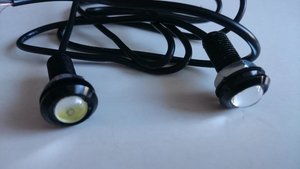

    Итак,сделал и подключил себе ДХО.Давно хотел это сделать.Что получилось сейчас покажу и опишу как делал.Прежде всего были куплены светодиодные лампочки,водонепроницаемые коннекторы и контроллер, ну и всякие мелкие принадлежности типа шайб, плёнки,изоленты...

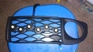

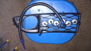

    Специально для этого проекта приобрёл новые решётки.Долго думал как разместить огни в ней,какой крепёж сделать?!Ломал голову.Было несколько вариантов.В итоге решил крепить в отверстиях через шайбы.Также снаружи перед шайбой ставил резиновые прокладки.Шайбы снаружи проклеил виниловой чёрной плёнкой.

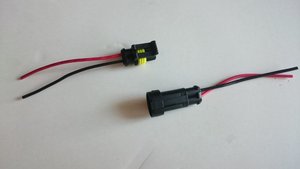

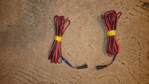

    На конце подсоединил коннектор водонепроницаемый.

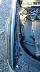

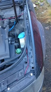

    Следующим шагом была проводка.Согласно схеме подключения контроллера два провода на плюс и минус аккумулятора, а один провод надо было подключить на плюс ближнего света.Решил подсоединять к предохранителям ближнего света.Из под капота провёл провод через коробку с мототроником в салон.Там ещё проложил провода для светодиодной люстры.Тоже буду делать,но чуть позже.
    Через гофру чёт задолбался тянуть.

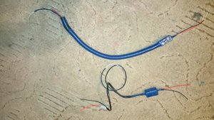

    Контроллер обмотал изолентой, а провода от него спрятал в гофре.

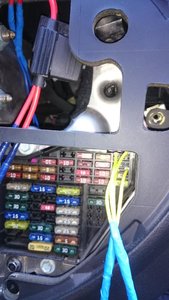

    К предохранителям подсоединился пока что так.Не нашёл в магазине подходящую перемычку.Так что пока посмотрите черновой вариант.
    Далее начал проводить саму проводку до мест подсоединения.Подготовил провода к ДХО

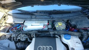

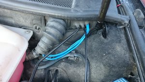

    Контроллеры решил разместить под пластиковой защитой под капотом,там где аккумулятор.Контроллеры сделал на каждую сторону отдельно.Т.е. у каждого ДХО свой контроллер.Может можно было и одним обойтись,но я решил сделать два.
    На обилие скруток проводов не обращайте внимание.Сделал пока по черновому с запасом.До ДХО от контроллера провода пока провёл так.Потом буду протягивать провода когда сниму бампер, подкрылки.

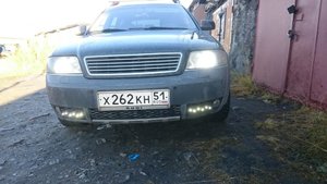

    В общем получилось как-то так.
    Огни включаются когда заводишь машину.Даже габариты можно не включать.При включении ближнего чуток притухают.После выключения авто ещё секунд 12 горят и сами выключаются.Мелочь,а приятно.Надеюсь ничего не упустил и всё описал.Строго не судите потому как в электрику полез впервой.Возможно посоветуете куда ещё можно подсоединить провод от контроллера,тот что на плюс ближнего,вместо предохранителей,чтобы эффект был тем же при включении.

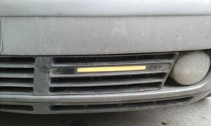

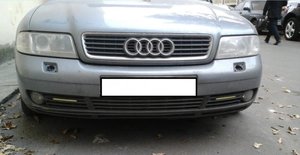

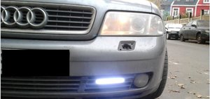

    Себе сделал вот так , подключил к лампам габаритов , решётки снимаются и отключаются разъёмом от ламп ксенона .

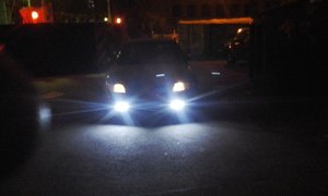

  8. СЭР
    СЭР Старожил
    9 дек 2008
    6.563
    A4B5/МКПП/AWT/2000
    А это ночью.С ближним светом не сравнить , но парковаться и во дворах ездить можно и с ними , светят здорово , а днем ближний вообще не включаю ( хотя по ПДД это есть нарушение ).
