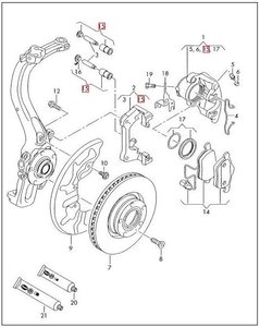

    Диск переднего левого колеса, после длительной поездки, намного горячее чем правый передний. (Соответственно и тормозной диск слева спереди горячее правого). Так же с внутренней стороны левого переднего тормозного диска износ глубже чем на правом диске.
    Видимо подклинивают тормоза спереди слева.
    Полазив по форуму определился с виновниками данной проблемы, это либо направляющие, либо суппорт.
    Для начала решил поменять направляющие.
    Вопрос: что следует менять (соответственно покупать)? (см.рис.)
    - №3 251 615 219 Палец направляющий
    - №15 4D0 698 647 1 комплект направляющих втулок
    - №2 4B0 615 125A Cкоба с направляющими пальцами

    Сначало поменяй комплект направляющих втулок,если будет дальше подклинивають ремонтируй или меняй суппорт.

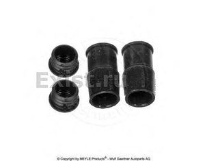

    Так вот и проблема как раз в том, что конкретно менять?
    Т.к. в комплект направляющих втулок (№15 4D0 698 647) входят только резиновые колпачки (см.рис.) По моему они на клин тормозов ну ни как не могут влиять.

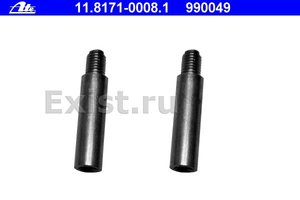

    А вот если поменять вместе с резинками ещё и Палец направляющий (№3 251 615 219). Этот палец то может влиять на клин тормозов?
    З.Ы. Просто я помню на "бочке" (80) направляющие крепились прямо к скобе. Можно, конечно, было только направляющий палец поменять, но долго он не ходил, лучше было сразу скобу менять вместе с направляющими. А здесь как?

    Эти резинки(рис.1) вставленны в суппорт,в них вставляется палец(он практически не изнашивается)далее суппорт этими пальцами прикручен к скобе бывает палец в резинках закисает и не двигается,можно просто вытащить палец,почистить и смазать,что бы палец в резинках двигался свободно,но проще резинки поменять(они дешёвые)в А80 впереди этот палец стоит в скобе,как на А6 задние тормоза.
