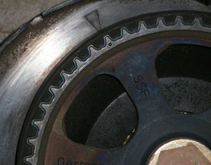

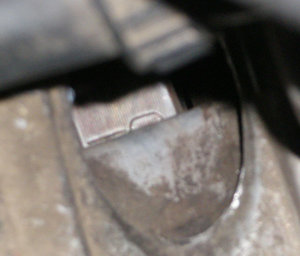

    С трудом, но возможно. Отстегнуть зажимы верхнего кожуха ремня ГРМ. Снять его мне не удалось, мешает натяжитель поликлинового, но немного вытянутуть в продольном направлении и отогнуть на себя получилось.
    Далее поддомкратить левое переднее колесо и в МКПП воткнуть пятую. Проворачивая колесо руками, по-видимому,против часовой, подвести метку "0" - ВМТ 1 горшка на маховике под обрез окна (см. фотку ). Далее отгибая кожуж ремня ГРМ, с помощью зеркала смотреть совмещение метки на заднем кожухе с меткой на зубчатом колесе (ЗК). Если метки на ЗК в обозримом секторе нет, сделать еще оборот коленвала и вновь остановить маховик на метке "0", памятуя что распредвал вращается в 2 раза медленее коленвала. См. вновь метку на ЗК.
    Правильное положение привожу на фотке. Форум настоятельно советует: перед тем как снимать ремень ГРМ, найти и проверить все метки, особенно когда машинка хорошо бегала, да и текущий УОЗ проверить стробоскопом не помешает. Правда, при этом предварительно наждачкой почистить сектор маховика с метками не помешает.

    Метка на обратной стороне звездочки должна совпадать с ВЕРХНИМ срезом КЛАПАННОЙ КРЫШКИ.
    На пред посте - фото, это другая метка?
    Резюме: на шкиве распреда есть 2 метки - передняя и задняя , они должны совпасть передняя с треугольником, задняя со срезом клапанной крышки.
    Если одновременно не совпадают, ориентируемся по задней???
    Скорее всего так и вышло, прошлый раз поставили по задней, а в этот раз "правильно" по передней... придется самому лезть..

    Они и не совпадут. Ставить по задней.

    Если задняя метка будет обнаружена. Менял МСК и ремень ГРМ за один скрип. Внимательно рассматривал зубчатое колесо со всех ракурсов, но задней метки не обнаружил. Может быть она не на всех колесах!? Старый ремень на 109 тыще был поставлен немцами так, как на моих фотках. Хорошая приемистость была как до замены ремня, так и сейчас. Есть над чем подумать!
